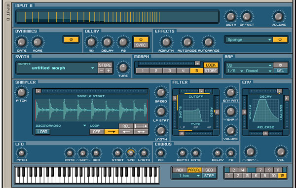

der synthesizer:
hier gibt es 2 oszillatoren ,die je stufenlose regler von sinus über dreieck über rechteck zu noise hat. das ist schon eine wonne hier einfach stufenlos herumzufahren. um ein waveformdisplay sind die regler angebracht. dazu gehört nämlich auch eine symmetrieeinstellung (also damit pulsbreiteneinstellung oder auch symmetrie des dreiecks oder des "rechtecknoise"-signals,wenn es noch zwischen noise und rechteck steht)
dazu kommt FM und detune. jeder der oszillatoren hat noch je einen harmonics regler,der eine form von "sync"-sound erzeugt. also mehr obertöne. natürlich ist es nicht wirklich sync,aber es erfüllt pro osc denselben zweck. das ist auch gut, denn vocoder mögen obertonreiche klänge. dazu gesellt sich noch ein einfacher ringmodulator,der sich (wie üblich) zwischen osc 1 und 2 befindet. die filtersektion ist ein weiteres quadrat (grafisch toll gelöst) ,welches cutoff und resonanz aber auch slope und typ-morphing beherrscht: meint: die flankensteilheit ist einstellbar und dazu auch ein sweep von LPF über BPF nach HPF möglich! wieso nicht immerschon so in so manchem softwaresynthesizer? das ist wirklich übersichtlich und klanglich sehr flexibel. auch die hüllkurve ist ein weiteres quadratisches display mit den 4 berühmten parametern ADSR.
dazu noch ein WaveShaper. dazu gibts chorus,velocityregler und einen lfo,der die genannten parameter modulieren kann.
der wavesynth
ist identisch mit dem synthesizer,nur ist anstelle der oszillatoren ein sampleplayer der neuen art, und natürlich modulieren die LFO parameter hier die entsprechenden parameter:
hier kann man dinge tun,die an reaktor oder auch den v-synth erinnern: nicht nur loopstart oder position,sondern auch speed und length, dies wird sicher mit der von reaktor bekannten granulartechnik gewonnen. da der lfo hier auch modulation ausüben kann, wie beim synthesizer auf harmonics oder fm etc.. kann man hier auch spannende loopmodulationen basteln. der lfo bietet ebenso flexible wellenformen und eine minihüllkurve zum faden (wavesynth). bei den mitgelieferten samples findet man übrigens auch schnipsel von skinny puppy, heaven 17 und richard devine (warp rec.) und anderen..

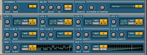

ALLEN PARAMTERN kann man einen von
4 LFOs,die es in einer zusätzlichen sektion gibt modulieren lassen. dazu kommen
2 env follower und 2 voiced/unvoiced module. erstere folgen einfach der kurve des signals (amplitude). letzere dienen im vocoderbereich zur trennung von konsonatischem (rauschhaft / explosivlaute) von vokalem. diese beiden sind auf input a bzw b immer auf horchposten und können frei eingesetzt werden. wie die LFOs können sie ALLES modulieren,was da ist.
dazu kommen noch 2 stepsequencer mit eintellbarer stepanzahl und pegeln.
will man nun einer dieser modulationsmodule auf einen parameter legen kann man mit der rechten maustaste (mac ctrl klick oder bei mehrfachtastenmäusen eben das -kontextmenü) alle modquellen ansehen an der quelle kann man einen schalter aktivieren,der einem die ziele und mod-tiefe anzeigt. zieht man nur an dem entsprechenden regler,kann man schnell eine modulation erzeugen.. zB lfo moduliert den cutoff des filters, einen spektraleffektparamter und vielleicht die loopgeschwindigkeit sowie das morphen von LPF bis BPF.. wie man mag..
vokator
achja: einen arpeggiator und eine art akkord speicher mit akkord step sequencer gibt es auch.
