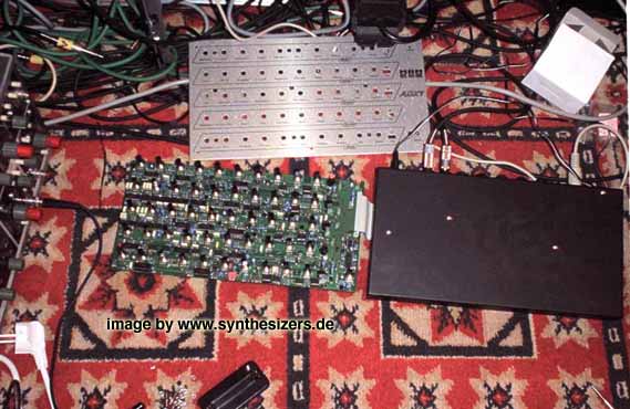

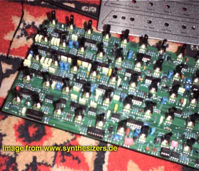

Ich habe die meisten IC's dess Bass-parts gesockelt/ausgetauscht
und auch viele Kondensatoren ausgetausch bzw einen Kondensator drangelötet.
mam adx1

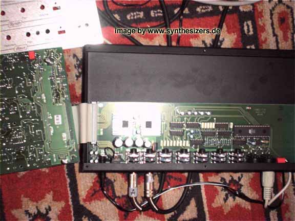

Die Kleine Platine unten Im gehäuse beherbergt einen ATMEL AT89C52,
dessen Code kann ich später auch noch manipulieren. Der liefert die ganzen (Midi steuerbaren
bzw. Zufalls-)Spannungen über Shiftregister und TL062 an die Analogpaltine über ein
ABTRENNBARES FLACHBANDKABEL=super zum Testen/Modifizieren!

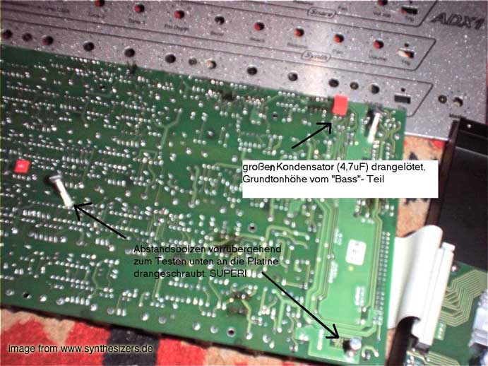

Wie habe ich die richtige Stelle zum dranlöten gefunden???
Ganz einfach:
An der Haptplatine habe ich unten dran abstandsbolzen befestigt, so dass alles immer schön handlich ist.
Im laufenden Betrieb habe ich mir einen Kondensator (Forlienkondensator, ohne Polung!!!) genommen,
und einfach unten an die Platine drangehalten, wo oben schon ein Kondensator reingelötet war!
mam adx1

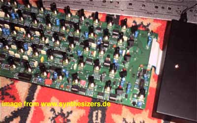

Die IC's tauschen ging auch recht einfach:
IC mit Seitenscheider oben abtrennen, so dass nur noch die Beine in der PCB stecken.
Die Beine mit Entlötlitze entlöten. dasd braucht etwas übung und man braucht viel Geduld.
Sockel richtig herum einlöten. IC einsetzen. Fertig.
